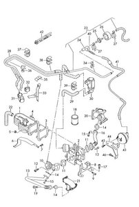

    уровень масла в норме, уровень антифриза пока на контроле, а где система рециркуляции, чтобы посмотреть есть там антифриз или нет?

    Re: сизый дым у дизеля
    Девайс под номером 1.
