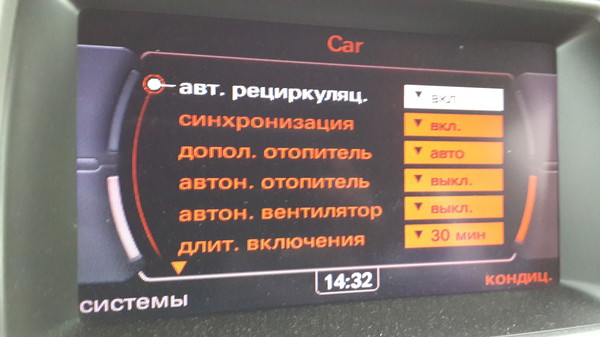

    #216 Diselspb98, 1 ноя 2013
    4 строчка,у вас вкл ? (фото с соседней ветки,про вебасто.)

  20. Anta80
    Anta80 Живу я здесь
    2 апр 2013
    1.191
    Q7 4.2 TDI
    Не надо смотреть. Это 3-я строчка, включается при +5 и ниже за бортом. Дымит от длительного бездействия летом (прогорит один раз и ок)
    Читайте тема Вебасто http://www.audi-club.ru/forum/showthread.php?t=204215
