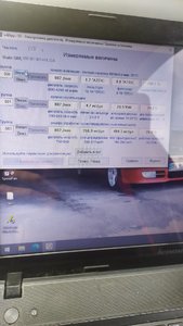

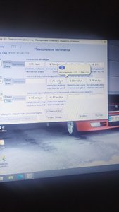

    Сегодня наконец-то подключили комп все в норме кроме вот этого

    Для начала очень большие обороты для хх, поэтому показания будут некорректные.
    Нужны измерения 1,3 и 4 групп и 4 в базовых.
    Но если считаешь, что причина на твоём фото, то проверяй метки.
