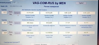

    данные диагностики 1,3,4,13,23 гр. на холостых?

  9. Yuzeff
    Yuzeff Живу я здесь
    3 янв 2012
    4.426
    Беларусь
    А6/С5 2.5 TDI 00г.
    Было не плохо поставить прозрачные шланги к тандемнику чтобы проверить наличие воздуха в обратке.
    А так цикловая подача очень высокая, скорей всего распылители наелись

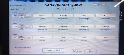

  12. Cdx
    Cdx Завсегдатай
    6 ноя 2007
    752
    A4/B6 1.9 TDI 04г.
    До замены колечек было вот так
  13. Yuzeff
    Yuzeff Живу я здесь
    3 янв 2012
    4.426
    Беларусь
    А6/С5 2.5 TDI 00г.
    Было лучше
