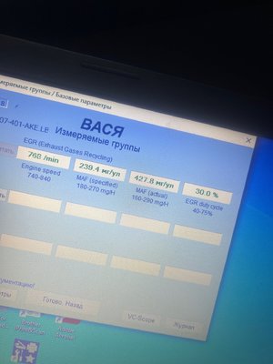

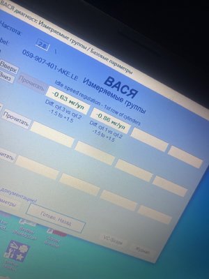

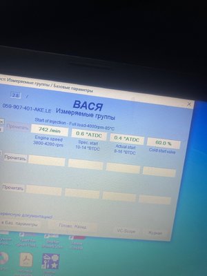

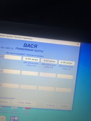

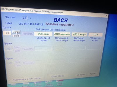

    Добрый день всем! Нужна помощь! На холодную дымит облаками как бешенная( двиг акн. Распредвалы новые, как и Гидрики и рокера. Грм помпа ролики новые. К тому же не греет печка и машина не нагревается выше 80.

    Угол базовый покажи, а не эти картинки, которые не имеют никакого смысла.
    И даже эти пять картинок можно было уместить в 2. В каждом блоке по 3 группы, смысл их снимать по отдельности?
  5. id860328954
    id860328954 Новичок
    8 фев 2025
    40
    Угол в базовых в поздно 2 в рано 14-15
  6. ser_gr72
    ser_gr72 Старожил
    23 окт 2006
    28.445
    Тогда рассказывай всё с начала.

    В рано при каких процентах клапана?

    6-8%

    Не могу точно сказать, но ехала бодрее, но обратил внимание, что уов был в позднем в -3

    В поздно после покупки был угол в поздно 3 BTDC

    Сделай так же и поедет лучше, и дыма не будет.
    По факту ТНВД слабый.
    Имхо. Из-за позднего угла топливо не успевает сгорать.

    Тогда бы ты не смог поставить угол 2 атдс
