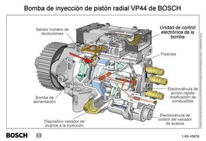

    сорри. а кто сказал что цикловую подачу смотрят на холодную? 6 на горячем - да вы счасливчик! 3-8 норма. а белый дым при прогреве это к кватросенсу . он форсами заведует. ссуть они. циклическую уменьшишь - машина будет по резвее. а дым останется. пробовал. подключаешь егр - прогрев быстрее и дыму поменьше. но впускной забивает коксом. изменить подачу мехпутем - сдвинуть датчик оборотов тнвд на отпущенных болтиках по полету влево.

    А с этого места по-подробнее, можно на картинке показать где этот датчик и куда двигать?

    Баловство это !! ТНВД на стенд !!

    собственно UTUG прав. но хозяин барин. пережимаешь подачу топлива перед фильтром. снимаешь мозг. аккуратно приподнимаешь. ослабляешь 2 болтика. отверткой пододвигаешь датчик к левому крылу.свободный ход около 1-1,5 мм. подтягиваешь. датчик черного цвета . от него идет шлейф .
    эта полость с отфильтрованным топливом.все должно быть стерильным.
