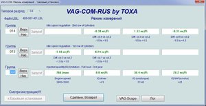

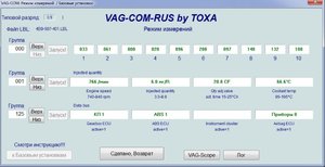

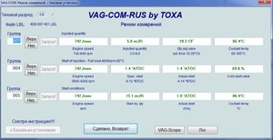

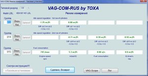

  7. slavikidak
    slavikidak Участник форума
    7 сен 2010
    179
    Audi A6/Avant 2,5Tdi 110kW
    Только-что снял
    Эти снимал неделей раньше
  8. saw
    saw Живу я здесь
    25 сен 2005
    3.969
    A6 C5 Q Avant 2.5TDI (BDH), в прошлом много поколений продукции VAG'a
    slavikidak что у тебя с компрессией по цилиндрам?
