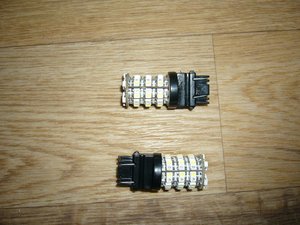

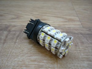

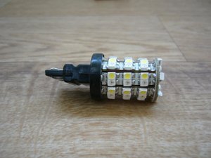

    Наконец то мне пришел сабж, за что отдельное спасибо Lёha.:hi: Поставить и отчитаться смогу где-то через две недели, т.к. на работе пока завал и времени нету! вот фото:
      142,2 КБ
      123
      79,1 КБ
      120
      83,2 КБ
      125

    маленькие какие) я тебя поздравляю!
    почём вышли с доставкой?
    а сам-то всё никак до DNS-конторы не доеду(
    мож кто живёт или работает на Ленинском?!

    Поздравления приму когда их установлю))) Обошлись 2200 р вместе с доставкой.
    А ведь доехать то давненько уже обещал))):bt:
