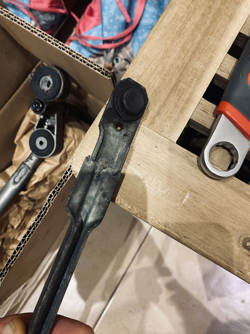

    У знакомого проблему слетавшей левой тяги была решена прежним владельцем своим способом, болгаркой отпилили часть с изношенной втулкой и приварили новую. Так и ездил. [​IMG]
