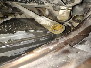

    Добрый день вчера Прекратил работу один из дворников а точнее с водительской стороны с пассажирской работает нормальноскажите что может быть?
  17. KOKA
    KOKA Старожил
    27 апр 2014
    15.450
    Q5 3,0 TDI 2014
    Слетел поводок с оси...
    Отвалилась тяга...
  18. Alex777q7

  19. Alex777q7
    Alex777q7 Новичок
    11 ноя 2021
    3
    всё понял,спасибо большое!буду разбирать смотреть..
