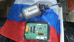

    Привет всем! Снял трапецию и картина маслом: замыкает в плате (на фото внизу) и на штоке моторчика в середине съедена резьба. Кто знает продается ли отдельно плата и моторчик? Может у кого есть б/у? Готов купить!

    Кстати, сама трапеция очень даже живая, в коробе сухо! Единственное так и не смог снять поводок со стороны водителя! Снял трапецию вместе с пластиковой защитой а потом уже выбивал поводок прикипел намертво, угробил съемник и баллон ВД-ки! Фотоотчет, сорри, не предоставляю так как было много матов и заняты руки!

    А пластиковая шестерня цела?

    Да, шестерня целая!

    Странно. Фторопластовая шестерня целая а стальная ось съедена. Как я понимаю до замыкания дворники работали без нареканий?

    Да, отлично работали, сам удивился шестерня совершенно целая, а ось как будто обломлена а не съедена. Кстати я думаю может быть я когда вручную дворники опускал, может тогда сломалась, хотя понимаю что так не должно быть.

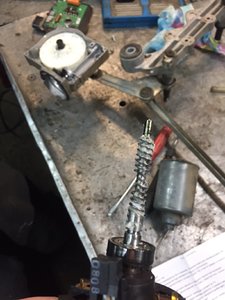

    У меня моторчик рабочий НО вал червячной передачи обломлен

    Никто не в курсе, от таурега моторчик не подходит? номер уж больно похожий 7P0955119 (у Q7 - 4l1955119). Тоже провернуло шестерню и сломало зубцы червяка
