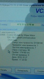

    Привет всем! Коллеги подскажите куда рыть? Сегодня завел машину, включил дворники а они встали посередине стекла! Смотрю предохранитель - сгорел! ставлю новый сразу сгорает!
    Шнурком завтра буду шурудить а пока может кто что скажет, где замкнуло? может блок......?

    Вылетает значит КЗ, а где оно нужно искать, возможно в моторчике, в любом случае трапецию стоит снять, проверить и обслужить. Переключатель дворников не в положении "авто" стоит?

    Нет, не в "авто", так все таки стоит шнурок подключить? А кондор 48, покажет он где КЗ?

    Шнурок подключить не вредно, он много чего показать может, но в данном случае КЗ в цепи, и если шнурок скажет например " двигатель стеклоочистителя КЗ", то это не означает что это именно в нём замыкание а не например в блоке предохранителей т. е. в цепи стеклоочистителя.
    Как вариант вода в коробе и моторчик (или разъём) плавает, тут уж моторчик будет меньшим из зол, есть риск потерять ЭБУ ДВС, по этому в любом случае к трапеции лезть надо. Дренажные отверстия давно чистил?

    Сегодня просканировал шнурком, в итоге:
