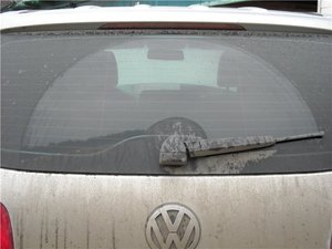

  16. SergV
    SergV Старожил
    20 янв 2008
    10.311
    Audi Q7/4L/BUG/JXX
    На тауреге поводок конструктивно другой.

  17. Nikosan
    Nikosan Живу я здесь
    11 дек 2014
    2.264
    Q7 3.6 FSI 2006г.
    На туареге с 2011 года или Q5
    8R0 955 407 1P9

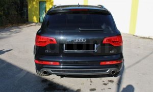

  18. Driver
    Driver Живу я здесь
    11 фев 2007
    2.842
    Q7 PPI ICE
    Машина стояла в сервисе на перекраске 2 недели. Вчера забрал и в движении в зеркало заднего вида обратил внимание на задний дворник. Зацепился глаз за него. Раньше не цеплялся. Включил его и прифигел - он машет вниз :lol:
    В общем, набросал схемку:
    1. Нормальное положение дворника, как должно быть.
    2. У меня сейчас так.
    3. И машет он сейчас так.
    Самый простая догадка - они его снимали и неправильно надели. Но снимать его они не должны были. Может поломалось что-то само и СТОА здесь ни при чем? У кого-то было подобное? Как его теперь обратно поставить? Какие могут быть решения?
  19. Driver
    Driver Живу я здесь
    11 фев 2007
    2.842
    Q7 PPI ICE
    Сервис признался, что дворник они снимали :) Значит просто установили неправильно. Попробую в гараже сам снять и переставить. Никто схемку не подкинет, что там как делать?
  20. SalRm
    SalRm Участник форума
    5 фев 2016
    155
    Q7
    Сдергиваешь колпачек где форсунки омывалки, снимаешь, да переворачиваеш. ничего особенно там нету. Если его недавно снимали, то норм снимется, ничего придумывать и ненадо
