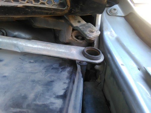

  19. Stepa-161
    Stepa-161 Участник форума
    18 дек 2014
    118
    Trabant
    Слетела тяга дворника с водительской стороны. Защелкивание на место помогает до первого дождя. Как-то ремонтируют эту беду, или замена? Если нужно менять, то подскажите номера, если кто знает. Заранее благодарю. [​IMG]
