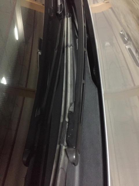

    Неплотное прилегание дворника
    Именно с пассажирской стороны. Обратил внимание что у многих ку7 здесь так. У кого еще ? Что делать ?[​IMG]

    я пытался плоскогубцами прижать дворник к стеклу - хрен там, не собирается он ломаться :)

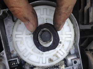

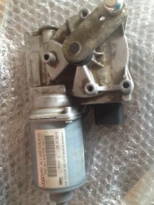

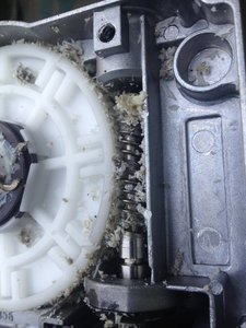

    Подскажите по проблеме. Неделю назад слизало зубья на шестеренке в моторчике (фото 1) . Приобрел б/у моторчик (фото 2) . Поменял свой на этот приобретенный, все собрал в обратной последовательности. Единственное но, в приобретенном моторчике не было магнита в центре (фото 3). Я снял магнит со своего. Все собрал и поставил трапецию как была до этого. Но, моторчик живет не понятной жизнью: при включении дворника пластина (фото 4) упирается в упоры (обведены красным цветом и никуда не двигается. Причем куда бы я её (пластину) не устанавливал, в крайнее правое или крайнее левое все равно она доходит до упора, по кротчайшему расстоянию и всает в стопор.
    Попробовал поэксперементировать с магнитом: поворачивал его относительно оси на 45, 90, 135 градусов (не отсоединяя штекер с моторчика) при снятой трапеции. Вроде удалось найти то положение где пластина становится именно в то положение как надо. Отсоединяю штекер, ставлю на место и опять тоже самое. Так же попробовал и при не снятой трапеции, вроде нахожу положение магнита, глушу машину, ставлю. на сигналку, и через пару минут опять тоже самое упирается пластинка в упор и все.
    Подскажите куда копать. Ошибок шнурок не выдает, кроме отсутствует мотор стеклоочистителя.

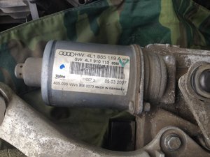

    Номера у моторчиков одинаковые, только год выпуска разный.
