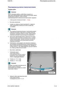

    #202 MaiklR1973, 13 дек 2015
    Указание
    t При каждом втором выключении электродвигатель стеклоочистителя переходит в нижнее конечное положение, которое следит за тем, чтобы щетка стеклоочистителя приняла другое направление.
    t Для этого электродвигатель стеклоочистителя проходит через конечное положение вниз, а затем снова немного вверх. Нижнее конечное положение нельзя использовать для регулировки рычагов стеклоочистителя.
    t Необходимо использовать то конечное положение, при котором электродвигатель стеклоочистителя идет в конечную позицию напрямую, без подъема из нижней позиции. При необходимости еще раз нажать на „клавишу стеклоочистителя“.
    – Выключить зажигание.
    – Установить рычаг стеклоочистителя с установленной щеткой на ось и выровнять щетку на ветровом стекле следующим образом:
    l Размер -a- = 15 + 5 мм.
    l Размер -b- = 45 + 5 мм.
    Указание
    Размеры означают расстояние от концов щеток до крышки водоотводящего короба на нижней окантовке стекла.

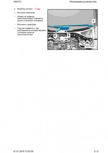

    – Затянуть гайки крепления рычагов стеклоочистителя в последовательности -1, 2, 3-.
    – Включить зажигание.
    – Нажать на „клавишу стеклоочистителя“ и привести рычаги в конечное положение.
    – Еще раз проверить и при необходимости откорректировать положение рычагов стеклоочистителя.
    Момент затяжки
    Узел Нм
    Рычаг стеклоочистителя к оси 35

    А вот это сюрприз, судя по картинке мои щетки именно так и располагаются точь в точь, но водительская не дотирает, это если её не много переставить - будет торчать в покое на видном месте. Получается менять звёздочку/и.....фигня какая-то получается.

    Судя по фото, пассажирская тоже не дотирает.

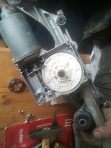

    Всем спасибо за ответы, появилось время разобрать, и выяснилось, что скоро пиндец шестерни на моторчике :spy:, от того и люфт такой на обоих поводках, будем посмотреть в поисках новой трапеции с мотором и шестерней, как то так..... а пока решил оставить так. Как бы выбора нет особо!:umnik:
    Вот б чертежик чтобы эту пластиковую бяку выточить чтоли....А то ВАГ молодцы, налепили пластиковой фигни(с запрограммированном ресурсом:hot:) в узлах на премиальных машинках, и счастливо потирают ручЁнки уже какой год попутно набивая кармашки баблосиками от замены ни детальки!, а всего узла, сЦуки одним словом! Мнебтакжить!

    Ремонтируется:
    http://www.audi-club.ru/forum/showthread.php?t=248298&page=5

    С картинками :):)
    15мм расстояние до щётки и +5мм это сама щётка? или 20мм до щётки?

    Это означает 15-20 мм до щетки. Если об стойку точно не задевают, то как вариант стучат сами щетки по стеклу, т.к. стекло имеет изменяемую кривизну и возможно менялось на не оригинал.

    Вчера на трассе под дождем дворники предательски остановились :eek:. Вскрытие показало невозможность спасти ситуацию в походных условиях(
    т.к. в редукторе съелась шестерня и отламилась лопасть винта посрединке (надеюсь что одна лопасть это не критично). Пришлось ждать когда дождь закончится, купил антидождь, как то не особенно впечатлен результатом.
    В общем вопрос, может кто делал разворот шестерни с фотками, или если знаете дайте ссылку, не могу найти описание такого ремонта с фотками.

    Фотка
