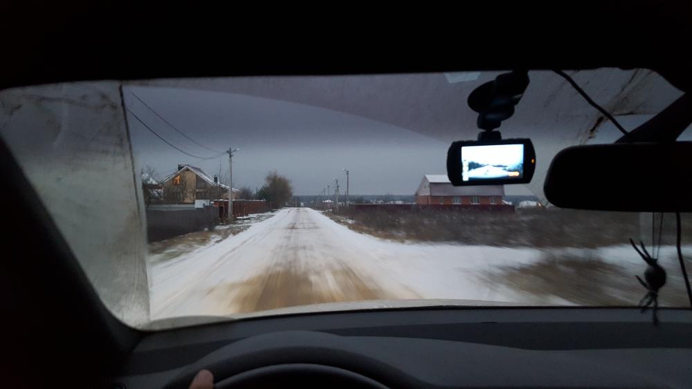

    Зона очистки щеткой стеклоочистителя...
    Подскажите, надо ли регулировать щетку, или эта зона "не-до-тира" есть вариант нормы?

    У меня 4L небыло, но на норму не похоже. Если бы щетка не правильно стояла на шлицах, то она бы пряталась глубоко под капот( а там и места скорее всего нет). Могу предположить, что деформировалась тяга управления дворником. Но не настаиваю.:shock:

    100% не норма. У меня трет до стойки

    Конечно надо регулировать, пять минут потратить. Останавливается моторчик по усилию, поэтому регулировать я думаю надо после того, когда поставить щетки в "сервисный режим". Вроде это половина зоны очистки стекла.

    Регулировать!
    У меня прям по стойке бить начала, после замены жабо.

    И как же это регулируется?.. Чуток до стойки не доезжает, а хотелось бы... :)
  20. ZhorzH
    ZhorzH Участник форума
    19 авг 2015
    121
    Q7 3.0 BUG S Line
    Я себе переставлял! Об стойку билось. На стекле есть маленькая чёрная полосочка возле стойки. До неё должно доходить[​IMG]
