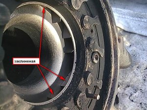

    Ты понимаешь - я сам в таком шоке (не буду писать матом),
    если бы ты стоял рядом и Валера тоже, я думаю троем потом пошли курить дальше. :beer:
    Но геометрия зависает только тогда, когда давление наддува более 2000 мбар, а в остальных случаях шток падает нормально!!!!!!!!!!!!!!
    П.С.
    Т.е. когда сильный поток газов давит на лопатки - они клинят,
    если поток газов слабый - они ходят нормально!!!!!!
    Это я лично увидел своими глазами.

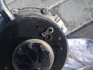

    сорри пацаны!! тока щас вспомнил! у меня же обломился поводок геометрии и геометрия ушла на максимум! там и заклинила. чистил осенью. во время ремонта. фотки где то есть.
    но пружина всетаки должна возвращать их назад

    Ну что, в итоге Юра разобрал сегодня турбину - геометрия клинит,
    сделал всё так, как мы с ним обговаривали - теперь всё работает.
    Сейчас он поехал снимать логи - ждем результатов.

    А отчёт такой!Правда без фоток!Где лопатки геометрии касаются горячей улитки не было никакого зазора!Я подложил тонкие шайбочки под геометрию в местах её крепления!Тем самым лопатки геометрии приподнялись!Ну как то так!

    Куда-куда ты шайбочки подложил? Если будет видно, можешь на картинке лёдчика (выше) стрелочкой показать.
    Шайбочки-то, небось, форсуночные :cool:?
  19. юрий.в.
    юрий.в. Старожил
    25 сен 2010
    5.481
    A6/C5 2.5TDI AQ 99
    На фото не видно!Но видно винт, вот то под ним находиться такой "столбик" под который Я и подложил шайбу!А шайбы точно -форсуночные!
