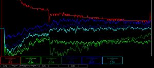

    да, вот в графике коррекции добавил кривую подачи, она красным цветом.
    Обрати внимание как упала цикловая когда одна из форсунок ушла в минус.

    Вижу. С чего бы это форсунка в минус ушла на глазах диагноста?

    Как грит Дима, она начала подливать. :wink:
