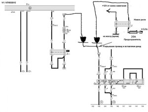

    Сегодня переделал схему включения подкачивающего насоса, теперь он включается со включением зажигания, заводится стало лучше!:thumbup:
    поставил датчик давления на прямую трубку ТНВД..писец давление 0,5бар и при пережимании обратки РАСТЕТ! попахивает дохлым клапаном!:cry:
    Уважаемые у кого есть ESI tronic большая просьба посмотрите инфу обратный клапан на обратке (N°250) ОДИНАКОВ У ВСЕХ ТНВД: AFB,AKE,BAU,BDH или нет.
    Спасибо заранее!

    Схемкой неподелишся ?Как подкачивающий переделывал или у тебя с завода было?
  15. quattrosens
    quattrosens Старожил
    21 сен 2010
    17.156
    Франция
    Лови!
    Поставил сдвоенный диод шотки 40CPQ050
    http://www.datasheetcatalog.org/datasheet/irf/40cpq050.pdf
