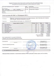

    На этой прошивке Rromario ездит, он ее и выкладывал. С ней лучше!
    Распылители все новые, пукают отлично.
    По поводу низкой цикловой, вот прилагаю файлы с результатами диагностики.
    Честно, особо ничего в них понять не могу, кроме +\-.
    Мастер также сказал, что в этом насосе корпус это расходник. В нем есть какие-то щелевые фильтры, они забиваются и кранты. Чистить никак, только замена корпуса.
    Также приговорили замену плунжерной пары, затерта сильно типа. :shock:
    Даже без электроники ремонт 55 тыр.
    Не знаю, соглашаться или на помойку отправить насос.
    Насоветуйте!

    Если мозги нормальные, железо в помойку, бери восстановленный 3-х плунжерный L-M-N (BAU, BDG, BDH) ТНВД в Германии за макс 800€ и меняй, подстроишь цикловую и всё! Будет как у Юры: юрий.в
    ЗЫ. Не понимаю КАК МОГУТ ФИЛЬТРЫ ВНУТРИ ТНВД ЗАБИТСЯ???? Они через фильтр СВОБОДНО ПРОХОДЯТ ????????:dash:

    С прошивкой понятно.
    С тест планом ничего не понятно :))
    Я вот думаю нахрена тебе менять все это железо за такие бешенные бабки ?
    Дешевле можно взять восстановленый в Германии.
    Или на крайняк, взять Б/У-шный насос по дешевке (там где я брал), и втыкнуть туда свои мозги.
