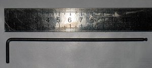

    ОК Спасибо! на выходных попробую. Шестигранник прикупил. Он на фото. Думаю подойдет. Стоимость 12 руб. :). Возможно буду в Москве в пятницу.

    Подойдет, только сточи его так, как на фото я показал, чтобы заподлицо и ни каких сфер на конце не было.
