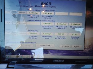

    Парни помогите задрала она уже,забрал насос с ремонта писал в другой теме,завел а она дымит,форсы с ремонта тоже логи скину!опережение выставил цыкловую тоже а она мрак прет слабо и дымит кошмар
    Забыл добавить ошыбок нет,форсы в ремонт отпадает так как ставил все шесть с другой цыфры не меняются!!!

    Смотри правильно ли установлены распредвалы.!И короткие и длинные!

    менял ремень все фиксировал по метках

    Обычно когда одна голова в + а другая в - ,это не правильная установка валов

    Может быть а как правельно выставить?и как узнать какую сторону там где форсы в плюсе или в минусе?
