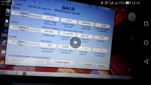

    В 19 групе при прокрутке в 1окне 83а в третьем 30 и в 21групе в 3 окне 10

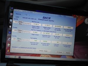

    ты заметил, что в 19 группе обороты не показывает, а должно
  13. nostoy
    nostoy Живу я здесь
    20 окт 2016
    1.466
    Ку 5 CAHA МКПП

    В 19 групе при прокрутке в 1окне 83а в третьем 30 и в 21групе в 3 окне 10 просто не смог фото сделать,

    аккум проседает очень сильно, обороты двигателя очень маленькие. Разберись со стартером или с аккумулятором для начала.

    При таких оборотах (83), двигатель не запустится. Да, и напряжение низкое.
    Проверяй аккумулятор, проводку до стартера, крепление минусового провода к корпусу авто. Если с этим все в порядке, то стартер в ремонт.

    С быстрым стартом схвачивает!какие ложны быть обороты?

    Она раньше четко заводилась а теперь бух и стартер сдох,что то не укладывается,акум заряжу попробую ещё раз!
