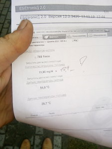

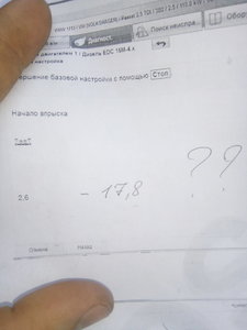

    Сегодня пооупол вот такие данные, которые требуют внимания . Знатоки посоветуйте чего

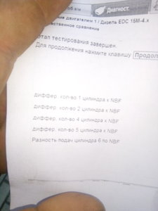

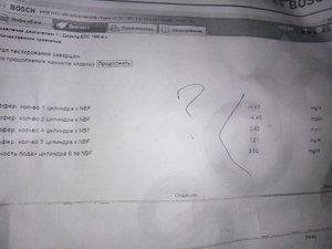

    Вот по форсам
  7. Raider218
    Raider218 Живу я здесь
    8 июл 2012
    1.261
    Алтайский край
    Allroad 2,5 TDI (AKE c МКПП)
    Прогреть двигатель до 85*, выключить все потребители и поставить цикловую подачу 4,4-5 мг.
    После этого поправить угол и ещё раз посмотреть 13, 14 группу.
