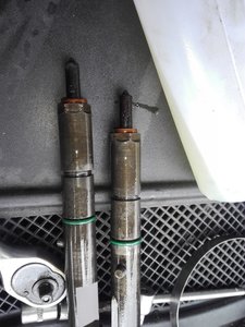

    Сегодня снял форсы и вот фото они все мокрые полностью,где заказать резинки и колечка!Украина вот фото может что-то подскажите!
  4. quattrosens
    quattrosens Старожил
    21 сен 2010
    17.156
    Франция
    Резинки менять не надо, медные колечки достаточно прокалить до красного и дать остыть, затем при посадке на форсунку добавить чуть литола что-бы держались на месте

    Может из за етого соляра идти в поддон?

    Медь надо резко охлаждать, чтоб стала мягкой. Это Отжиг.

    Тоисть нагрел и в воду!

    А что про соляру в масле скажешь?ето из за етих медных шайб?

    Не из-за шайб, много топлива льет и/или не сгорает :) даже когда шайбы прогарают, выхоопные газы прут чере спец дырку наружу:

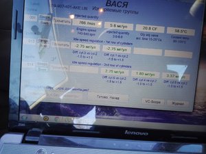

    Показания по форсах одни в плюс одни в минус одни значит лью!
  13. dimmidroll
    dimmidroll Новичок
    5 мар 2019
    40
    Калининградская обл.
    Это норма?

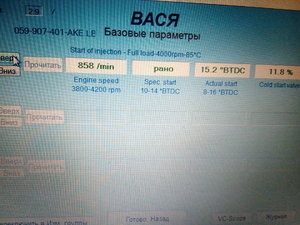

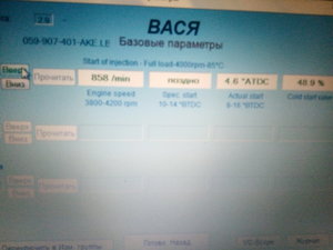

    Если мне не изменяет память для начала нагрей её и у тебя вроде познее зажыгание должно быть от 1,8-2.2 если я не ошибаюсь.

    Там где у тебя 4,6 должно быть в районе 2
  16. dimmidroll
    dimmidroll Новичок
    5 мар 2019
    40
    Да, я ее не прогрел. Припарковался рядом с самолётом ( на втором тазу) и решил сделать блитц опрос. Не успел остальные циферки сфотать, тлф разрядился.

    13-14 логи не снимал вот такие?
