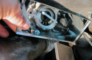

    Коленвал так и штопорил,а вот по разпредах может бить сместилась сама шестерня я и спрашываю какой поршень должен быть в верху проще форсы снять и по поршнях выставить чем морду по 10раз розбирать!форси одни в минус другие в плюс

    SHADOWRUN, ты конечно будешь смеяться, но поршни обычно прилеплены к коленчатому валу, а не к распределительному. Распределительные валы можно выставить только по прорезям. Со всем уважением :hi:.

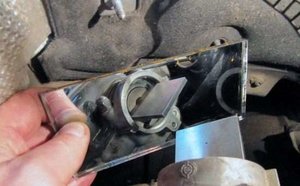

    Ах да забыл сказать одна голова ставится по другом ето 100% моторист мне ставил и говорил где вакумник там прорези не 2 а 4 можна поставить не так спокойто так что твое утверждение не правдиво!

    Притормози. Там можно только в одном положении вставить пластину, полуграмотных слесарей меньше слушай.

    Стопор в колено 2 мин вставить, там заглушка и не надо морду разбирать. 3 цилиндр в ВМТ

    Знаю как она выставляется,только когда нет ями то геморно мальохо!

    А не геморнее крышку скидывать и развоздушкой потом заниматься
