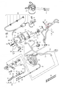

    ИМХО проблема со стружкой на рестайле и дальше не только в "неудачной серии" ТНВД, а банально в отсуствии отстоя воды в фильтре. :eek:
    Ни коденсат в баке ни воду в цистерне после её заправки ещё никто не отменял...:D. и поднимается она очень хорошо со дна цистерны после заправки бензовозом даже на ЛУЧШИХ и ПРОВЕРЕННЫХ заправках!
    Окончательные решения проблемы есть но их только два :
    1. Постоянно лить вододисперсионную присадку в бак
    2. Поставить ПРАВИЛЬНЫЙ топливный фильтр с водоотстоем, например от дорестайла !

    #346 quattrosens, 15 мар 2016
    Этот "чудо фильтр" в красной рамке на рисунке стоит аж 10 зелёных ровно в 4 раза меньше "нормального" фильтра с водоотстоем от дорестайла ...экономия на лицо :D
    Ну а вода проходит насквозь этой "сердельки" и попадает прямиком в ТНВД.:eek:
    Нужно отдать должное инженерам ВАГа с одной стороны поставить слабый аллюминевый ТНВД вместо чугунного, и с другой стороны поставив фильтр без водоотстоя.....:lol:
    Видимо прибыль на ремонте внесена уже на стадии разработки ....:thumbup:

    такой фильтр пошёл на поздних casa, там где вылетали тнвд был обычный, как на баге.

    Обращаюсь к владельцам CASA ,посмотри плиз на схему и гляньте у себя, стоит этот фильтр на трубке ?
