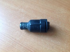

    Менял себе сразу без пережимания
      89,4 КБ
      112

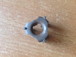

    Еще..
      93,2 КБ
      99

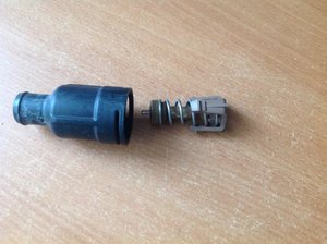

    Согласен, но у меня он был не рабочий как снял увидел что обойма треснула
      63,1 КБ
      88
