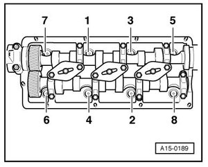

  2. sl1220
    sl1220 Старожил
    15 сен 2011
    8.254
    A6/C5 2.5 AKE 01г.
    Тянуть головы надо ключом динамометрическим, опыта то у тебя нет. Не обязательно покупать дорогой - известной фирмы, достаточно и нашего или Китайца. Вот например (http://nn.vseinstrumenti.ru/ruchnoy...amometricheskie/berger-bg/12tw-1-2-28-210-nm/) Смотри только по диапазону усилия, чтоб подходил.
  3. igor 123123123
    igor 123123123 Новичок
    4 апр 2018
    47
    Краснодарский край
    спасибо большое.
  4. igor 123123123
    4 апр 2018
    47
    Краснодарский край
    все понятно и с расстоновкой.
