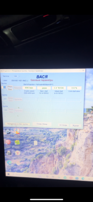

    Купил уже такую переделку и на нем нет раннего зажигания , позднее регулируется . Ошибка 0550 не знаю что делать менять тнвд ?

    Но как я уже накопал инфы что акн мой с таким носом идёт только для автомата из за этого она глючит жестко

    У тебя опережение не работает.
    Возможно, поршень заклинило, но, скорее всего, надо поменять прокладки на гидроударе и/или клапане опережения.

    По опережению видно, что клапан закрыт - 3.6%, а угол не сдвинулся.
    Тут либо клапан застрял, либо всё топливо сливается мимо регулировки.
    Был бы лог, можно и точнее, по одной фотке не угадаешь.
