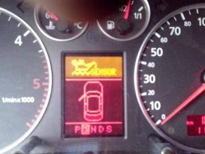

    Что обозначает эта надпись?

    ошибка по маслянному датчику
    на запуск не влияет

    датчика три, два сверху один снизу, который из них у тебя сбоил ?
    я наугад не могу сказать :)))

    Получается то что нижний. Вверху один на лампочку второй на температуру.
    Всем спасибо разобрался! разъем недосунул.
