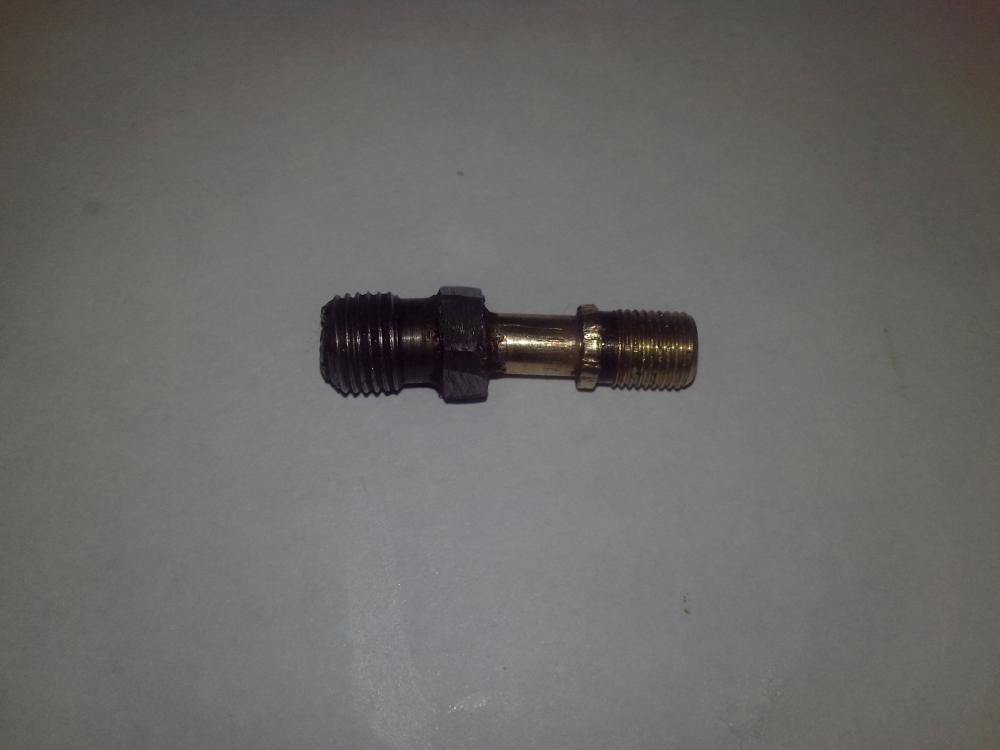

    Переходник.jpg Длина 36мм, с одной стороны м10х1 на конус со второй под компресор, такой подойдет? Головка на 10.
  11. svktaurus
    svktaurus Новичок
    18 окт 2012
    29
    А6/C5 2.5 AKE 02г

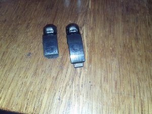

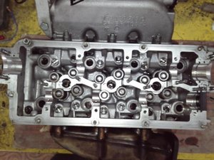

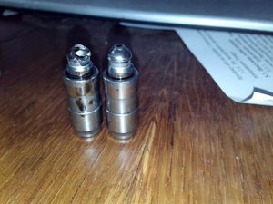

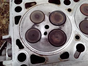

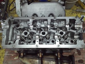

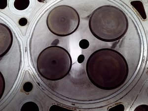

    Вот фото. Поломанные рокера, гидрики. Меня пугают трещины возле канала свечи накала.

    Не очень приятно конечно, но думается не критично (это есть почти у каждого). У меня таких по две на бошку было и все было нормально. А проверяется это опрессовкой (я лично за то, что бы перед снятием голов, да пофигу по какой причине, делать опрессовку), со снятыми головами не знаю получится опрессовать (в сервисе может быть, у меня под боком такого нет). Если трещина течет, как я думаю, ремонтировать не стоит - менять, если не течет, то покатаешь.
    Посмотри седло клапана не треснуло, вот это уже неприятно.
  13. kholod_a
    kholod_a Живу я здесь
    1 янв 2012
    1.956
    А6С5 2.5 V6 AFB'98
    Трещину можно заварить
  14. sl1220
    sl1220 Старожил
    15 сен 2011
    8.254
    A6/C5 2.5 AKE 01г.
    Может и можно, но я не знаю как. Аллюминий плохо варится (по крайней мере мне ни кто заваривать не взялся). Знаю, что подберают материал и ставят ввертышь на некий клей (какой нах.. клей при температуре такой, не знаю).

    А из за чего эти трещины? Делал пневмотест дул дым из сигареты в канал свечи накала потом компрессором дым пошел из впускного коллектора.

    Трещины из-за локального перегрева, льющие форсы, отключенный или не правильно работающий егр, тапка в пол на холодном движке и т.д. и т.п.
    Дым дул, а теперь прикинь, трещина на выпускной? И если клапана плотно закрывались, то виновата трещина. Но надо еще раз проверить (ремонт такого масштаба не дешев).
