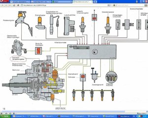

  2. ВОВА AFB
    ВОВА AFB Живу я здесь
    26 апр 2008
    1.432
    Тульская обл.
    Q7 3.0 TDI S-line
    Температура всасываемого воздуха берется от ДМРВ, а топлива- от датчика в ТНВД.

  10. igor33
    igor33 Заблокирован
    19 июн 2010
    19.975
    А6/С6 3.0i Q 05
    Это чО за датчик в ТНВД измеряет Т топлива? :lol:
    А говорю я о том, что когда один датчик дохнет, тогда показания берутся с аналогичного. Так что просто иногда включаем моск.:cool:

    #312 ВОВА AFB, 24 сен 2011
    Вот этот...
