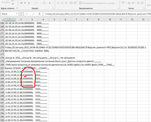

    Вот такие были ошибки вчера и сколько я не удалял их ошибка 01126 не уходила ни как, остальные старались и угол в рано был 26 градусов в поздно 2и2 градуса , сегодня ошибки удалились все и с углом все в норме стало сейчас логи скину. А в ГРМе угол я как выставил 1.8 2.1 градуса так больше туда и не лазил, просто ездил и ездил а потом бац и ошибка 01126 , сначала одна была и мотор тянул и разгонялся только чеки горели и скинуть ее можно было а потом и другая начала выскакивать по углу которая вот тогда то машина и перестала ехать, и произошло все быстро 01126 примерно через 2 дня угол выскачил

    теперь проехал километров 50 и снова ошибки все выскочили , еще добавилось давление во впускном коллекторе ,лимит контроля не достигнут непостоянно. в общем удалил все что удалилось, а удалилось все кроме 01126 нет сигнала числа оборотов ,и снял логи снова вот что получилось

  6. ser_gr72
    ser_gr72 Старожил
    23 окт 2006
    28.386
    Важен не угол, а процент работы клапана.
    В первом логе всё нормально, а вот в последнем ...
    По последнему логу он 7,5%, а это для BDG с насосом подкачки мало.
    А в поздно должно 100,2% а у тебя 77.
    Другими словами, давление внутри насоса настолько мало, что для получения базового угла в 1,8 клапан даже приходится прикрывать, чтобы не сбросить лишнего.
    Проверь изоляцию на клапан опережения.
    Проверь, качает ли насос в баке.
    Куда-то пропадает давление в узле опережения. Может с клапаном проблемы или какое-то кольцо травит.
    Ошибки по насосу все из-за давления.
  7. Raider218
    Raider218 Живу я здесь
    8 июл 2012
    1.261
    Алтайский край
    Allroad 2,5 TDI (AKE c МКПП)
    Лог говорит о том, что есть проблемы с датчиком положения к/вала.
    Возле топливного фильтра, на передней стенке, расположены три штекерных разъема. Один из них - это ДПКВ. Осмотри его на предмет окислов и целостности проводов. Провода "любят" отваливаться под защитным резиновым кожухом. Если с проводкой все в порядке, тогда замена датчика.
    Вылечи сначала эту ошибку, а затем посмотришь будет ли появляться 550-я ошибка.
  8. ser_gr72
    ser_gr72 Старожил
    23 окт 2006
    28.386
    Это ты где увидел?

  12. ser_gr72
    ser_gr72 Старожил
    23 окт 2006
    28.386
    #192 ser_gr72, 30 янв 2021
    Понял.
    Я смотрел только 1-й лог.
    В нем все 0
    А в этом лишняя 1 сразу после включения зажигания.
    И в 4-м окне 1 указывают, что импульсов нет.

    Доброго времени суток! Подскажите, дпкв поменял поставил фирмы Бреми, но ничего не поменялось. В 18 группе все так же в третьем окне одна единица и нули а в четвертом 0101, ошибки все те же. Махавик у меня без штифтов, у меня механика там канавки, я проверял. В связи с этим вопрос, а точно ли ошибки по дпкв а не по насосу? И ещё как вы считаете, стоит начинать разбирать насос или всё-таки продолжать копать в сторону дпкв? Дело в том что на холодную , с утра,все ошибки стираются и машина работает ок, но вот как прогреется и проедит немного то все по новой. В четвертой группе в базовых все без изменений тоже.

    Лог 18-й группы с новым датчиком есть? В нем все те же 01000000 и 0101?
    Я бы проверил проводку до ЭБУ двигателя и в самом ЭБУ место пайки колодки к плате тех pin-ов, которые идут на ДПКВ.
