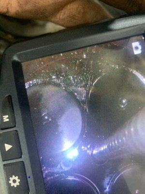

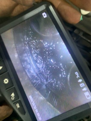

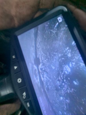

    В итоге турбину отрегулировали, с места более менее едет нормально.
    Посмотрели 3-й цилиндр очень он не нравится, вроде как клапан до конца не закрывается и жижа какая-та. И изначально по 3 цилиндру была ошибка форсунки (004711 - Клапан насос-форсунки цилиндра 3-N242, выход из диапазона регулирования (больше верхнего предела)) в ремонте форсунок, стенд показал что снятые форсунки все в норме).
    Теория такая, в третьем цилиндре низкая компрессия. Из-за этого форсунка сливает в обратку и потом тяжело заводится.
    И главное. На протяжении восьми лет, в октябре машина глушилась и пол года стояла до мая. И в мае её только заводили. Без замены топливного фильтра завести было нереально.
    Пока предварительно двиг. под замену, парапапарам...
