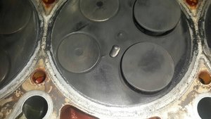

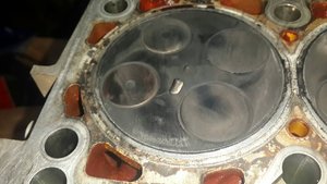

  6. серж2
    серж2 Новичок
    25 дек 2007
    45
    Пермский край
    АудиА6 C5 ALLROAD
    Ну вот и диагноз трещина в ГБЦ+ трещина в поршне

  8. юрий.в.
    юрий.в. Старожил
    25 сен 2010
    5.467
    A6/C5 2.5TDI AQ 99
    Такие трещины в головах есть у половины моторов! Надо делать опрессовку головки! А на фото с поршнем трещины не видно!
    ДенисБелгород нравится это.

  10. mosyakin.gena
    mosyakin.gena Участник форума
    27 апр 2014
    138
    А4/8Е 2.5ТД 03г.
    Я делал и менял шесть головок на разных АКЕ и все они были с такими трещинами, все они прекрасно работают и эти трещины себя ни чем не проявляют. Это так сказать их фирменный знак ( заводское слабое место), от этой трещины до ближайшего водяного канала 4см, так что ищи другую причину.
