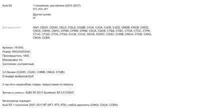

    Тут почему то пишут что 8K0254251AX это для бензиновых двигателей. А у меня дизель…

    Я смотрел по VIN российской Q5 с мотором CCWA

    отличия евро3 и евро4
