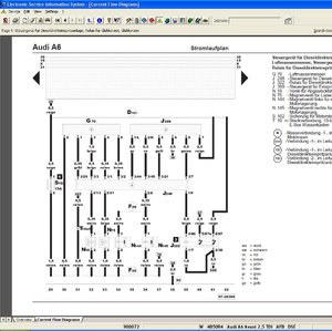

    Ты имеешь ввиду ту схему, которую max r скриншотом скинул???
  4. max_r
    max_r Живу я здесь
    3 фев 2011
    2.284
    Allroad 2.5 AKE
    Я почему-то подумал, что у тебя тоже АКЕ. Сорри.
    НА AFB нумерация на блоке управления другая, на насосе такая-же.

    По ошибке 01318 первым делом проверять провода м-у ТНВД и ЭБУ.

    Понял.... Максим, у тебя нет случайно этой ваговской выдержки на русском языке??? Или просто документом...А то скрин тяжело переводить...

    в гугле найди - AVTO0047.rar - схемы и т.д.
    а так же - http://autoxit.ru/cod.html - коды на русском.
