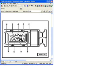

    Точно не скажу, но похоже влезли в цепь от ЭБУ к ТНВД. Цепь нужно проверить, если повреждена, восстановить.
    Ну и ТНВД проверить на сопротивление между контактами 1 и 2, порядок величины сопротивления - единицы кОм.
    Контакты на разъеме ТНВД №8 (сигнал оборотов двигателя) и №5 (сигнал отсечки), 1 и 2 (CAN) не должны быть в обрыве или на корпусе или под питанием, при отключенном разъеме ЭБУ мотора. Соответствующие номера контактов на разъеме ЭБУ мотора видны на схеме.

    у меня несколько
    контакты -проверить на сопротивление 6-7 пины а 1-2 это от комп бортового CAN

    на 6-м контакте разъема корпус, на 7-м питание при включенном зажигании
