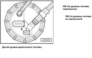

    Первым делом проверь датчик уровня топлива омметром !
    Затем проверь два провода на ТНВД идущие к дозатору (стоит возле в центре возле выходов на инжекторы)!
    Если все в порядке снимай дозатор режь провода и проверяй может сгорел? или в говнах

    датчик уровня топлива показывает 448 ОМ. Они же еще и мозги спалили...

    Не спиши видимо эти идиоты поставили противоугонку в разрыв цепи "датчика мин топлива" сымай мозги и звони проводку!
