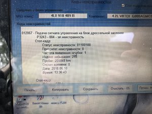

  15. Olezhka68
    Olezhka68 Новичок
    29 ноя 2016
    5
    Пишет неисправность дроссельной заслонки. Как понять какая из них? Левая или правая?
  16. Амико
    Амико Старожил
    21 ноя 2014
    6.355
    Ауди Q7 3.0 TDI (239л/с) CASA 2009г дорест
    Нечетное левая сторона,четная правая, кажется как-то так... Уточни у спецов лучше личке... То-есть Р3243 четное,значит правая сторона....
  17. eygen
    eygen Старожил
    29 мар 2006
    7.572
    A6 2.5 TDI 96г.
    Что бы не гадать, разъем сдернуть и посмотреть что изменится по ошибке.

  20. Melkon&Ratkov
    25 фев 2014
    8.767
    Правая сторона .
