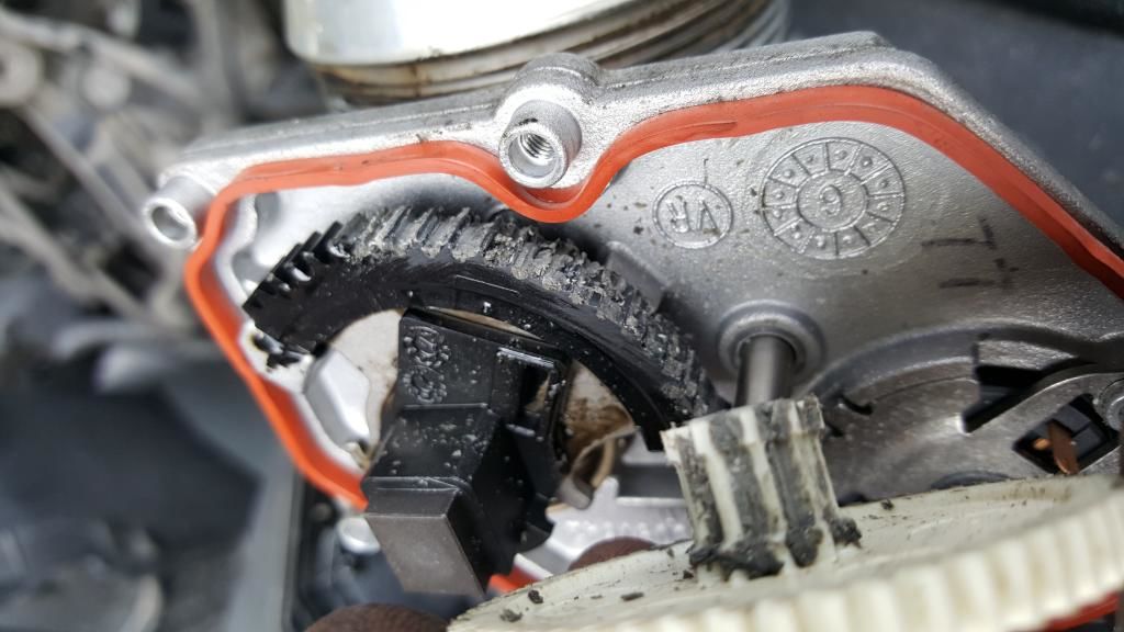

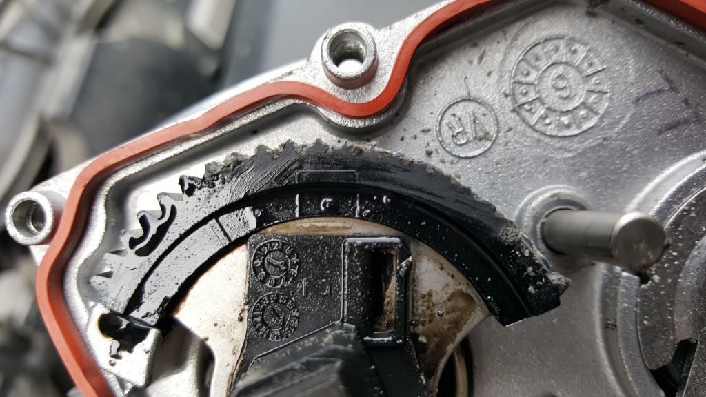

    Народ ткните пальцем как почистить дроссельную заслонку у BUGa ?
  9. Aleksey-A
    Aleksey-A Участник форума
    5 апр 2009
    329
    Q7 3.0TDI, 2006г.
    Снять и почистить. ;)
    Только зачем? :shock:

    Что значит почистить,это же вроде не впускной коллектор,может починить а не почистить,то-есть усовершенствовать типа как впускной коллектор?Вы бы написали что за ошибку выдает а тут ребята уже подсказали бы что и как,мне тоже интересно походу!Наверно зубчики стерлись скорее всего и потом его то снять как раз делов там на пять минут и установлена пря навиду и доступно на 100% и не мешает нечего!

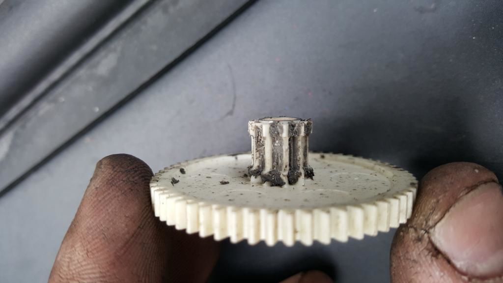

    спасибо, почитав форум понял что скорее всего у меня сточились шестерни, я так понимаю что эксплуатация авто с неисправной ДЗ ведет к засиранию сажевого... а как понять стоит ли у меня на авто сажевый или нет?

    Самый легкий способ это посмотреть под машину на подъемнике,там идет с перво сажевый а потом катализатор,спотришь есть ли он там вообще,если есть то смотришь следи от сварки по кругу,если есть следы то вырезали,а еще если есть шнурок,то в измерениях заходишь в группу 101,там будет инфа про регенерацию или при отсуствие будет писать не поддерживается или будет просто пустота,в общем там поймете!А вы дросельку снимали и смотрели?Она там очень легко снимается и так же обратно одевается легко,может там контакты барахлят,снимите,покаверяйтесь,посмотрите зубчики,контакты,потом установите и скиньте ошибку а вдруг там мелочь,уверяю что как не старайтесь,хуже не будет!

    Пол года назад на моей кушке bug увеличился расход зимой до 30ти литров, лето около 22 л на 100 км,очень плохо заводилиась, ошибок машина никаких не выдавала,вела себя как обычно, и вот недавно навернулись шестерни на дроссельной заслонке, поставил вот эту A2C59512938, все пришло в норму и расход, и заводка, ставил сам , 5 мин., адаптации не требует.

    тоже на днях перебрал заслонку выточил на станке шестерни из бронзы поставил не чего не адаптировал чек сам пропал полёт нормальный
