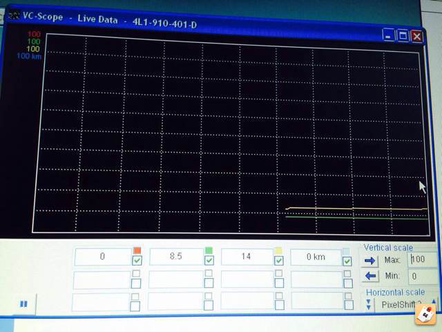

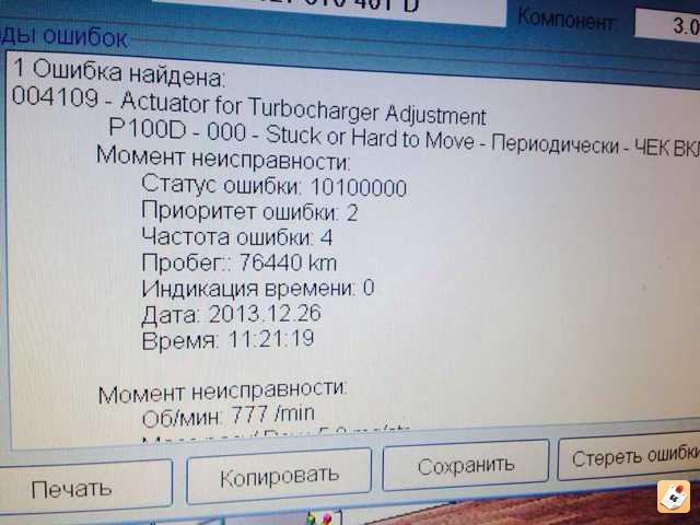

    Заслонка самолётом прилетела, завтра заберу, 12 500 рэ. Пусть её меняют для начала и посмотрим что будет.. Если всё-таки турба то.. буду заказывать её.. сейчас поговорил со знакомым из Бреста, сказал за 700 баксов найдём там новую, рублей 5 доставка выйдет. Но вот во-сколько это по времени всё выльется..(

    поменяли сегодня заслонку и ошибка по ней ушла, но ехать не поехала. Нашли тут в городе турбину снятую с кушки на 32000 пробега, за 20 тыр согласились отдать, завтра поменяю, посмотрим.

    Двигатель работает в аварийном режиме по причине переполнения сажевого фильтра, а он в свою очередь не смог вовремя регенерироваться, потому что ДЗ была неисправна.
    Не надо было ездить с ошибкой по ДЗ и своевременно её заменить.
    В данном случае вопрос вполне решаем.
    Написал в л/с порядок действий.

    А для народа вот вкратце : всё как Петя говорил, вчера тягу шатали шатали.. шатали шатали.. )) и расшатали)) турбина заработала!!! Таким образом никакой её замены делать не пришлось!
    з.ы. Петь, этот парень с которым делали, 10 лет в нашем Ауди-центре работает, представь)) говорит, эх сколько бы я турбин мог себе замутить таким образом))
