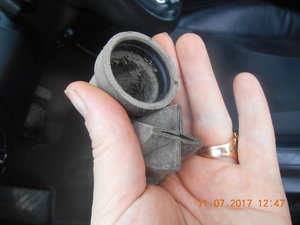

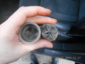

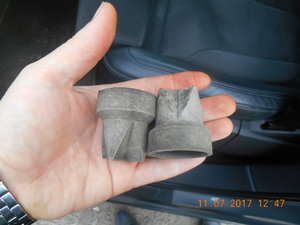

  13. 1_russland

  14. 1_russland
    1_russland Участник форума
    26 фев 2016
    220
    Вот они. Однако никаких номеров на них я не обнаружил. Абсолютно взаимозаменяемы, что правый, что левый.
  15. kibsoft
    kibsoft Участник форума
    18 ноя 2012
    493
    Эстония
    Q7 3.0 CASA 10г.
    Всё правильно, нет никаких левый / правый. Есть только старый и новый вариант,обе стороны одинаковые.

  17. 1_russland
    26 фев 2016
    220
    Извините меня за природную тупость. Да и не так уж всё это принципиально (убрал я их - и плевать хотел на гумус). ОДНАКО - я правильно Вас понял - на более поздних моделях слева производитель оставил эту же резинку, а справа "фильтр листвы"???? Если так, то я этих гансев не понимаю АднАзнАчнА. А нельзя было просто ДырДочку в нише оставить и без всяких "клапанов"?

  18. Kondor48
    Kondor48 Живу я здесь
    1 окт 2014
    2.174
    Саратовская обл.
    Q7 3TDI CASA 07г
    Клапаны предназначены для ограничения доступа не приятных запахов к воздухозаборнику, и сама идея не плоха. Кстати отсутствие резинок не позволяет забыть о проблеме навсегда, просто забивается слив ГОРАЗДО реже но всё же ЗАБИВАЕТСЯ и обслуживать периодически его, всё-таки необходимо. Периодичность зависит от условий эксплуатации.
