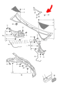

    Протекает в салон вода после дождя- открыл капот- вода стоит. Внимательно прочитал эту тему- http://www.audi-club.ru/index.php?t...ozhdevoj-vody-pod-kapotom-u-q7-sprava.247669/
    Но ответа на вопрос где они именно под капотом эти клапаны я не нашел никакой инфы. Фотки в теме тоже не живые. Смотрю на схему запчастей - тоже не могу понять где находится Клапан для стока воды - 8D0 819 419 (на схеме номер 23) и как до него добраться. Подскажите пожалуйста, кто его уже менял или чистил. Спасибо!
  8. eygen
    eygen Старожил
    29 мар 2006
    7.489
    A6 2.5 TDI 96г.
    Не картинка а фигня :)
    Откручиваешь локер, суешь под него руку и найдешь то что ищешь :)
    Под номером 23 х... какая то :)
    xBALAMyTx нравится это.

    Клапаны не под капотом, искать их нужно в арках колёс под локерами

    под номером 23 это тот самый клапан, просто неудачно изобразили расположение. увидеть его под капотом довольно сложно.
    судя по ЭТКЕ есть 2 кода этой детали 4L0 819 419 до 2010г (этот на вид как тут выкладывали, пластиковый стакан с резинкой) и 8D0 819 419 после 2010г (он как раз выглядит как на этой схеме №23, без стакана, резинка с юбкой). возможно это и есть акция 51D1, не тупо удаление, а замена стакана с резинкой на отдельную резинку.

    Они разные слева и справа, с одной стороны стакан а второй с резиновой юбкой

    По итогу- поднял на подъемник и отогнув правый передний локер достал этот клапан- вода лилась наверно секунд 40 наверно. Потом продул все насколько возможно. Клапан не стал вставлять, езжу- проблем с ливнями больше не наблюдается

    Да, под номером 23 очень похоже на эти проклятые клапана. Я их по весне убирал, когда колёса менял зима-лето. Это такие резинки, одинаковые справа и лева. Они у меня где-то валяются. Завтра найду, зафотаю, выложу. У меня, правда, 12 г.в. Как на ранних моделях - не знаю. Поддомкратил авто, снял колесо, открутил 2-3 самореза, который подкрылок держут(выше его,кажись, локером назвали), слегка отгибаете и обозреваете сей клапанок. Неудобно, конечно, но справитесь. Говна там немерено было. Ранее замечал если в сухую погоду обильно полить на лобовуху омывайку, то заметно (надо колёса выкрутить до упора), как омывайка стекает через эти клапана и на подкрылках влажные точки заметны, т.е. можно конкретно определить таким способом где за подкрылками находятся клапана сточные.
