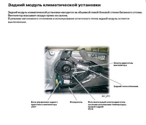

    С блоком управления климатом ничего не выйдет - там, помимо собственно крутилок, стоит вторая печка в заднем правом крыле - соответственно, надо будет протянуть шланги, прикрутить блок с радиатором и вентилятором и пр.

    на второй климат никакая вторая печка не нужна))))
    надо 4 сервомотора и пару новых патрубков...еу и сам блок управления

    Ну-ну. Смотрим картинку, там такие замечательные слова есть "испаритель" (это приблуда для охлаждения) и "теплообменник" (это - для нагрева). Картинка взята из дилерского мануаля по Ку7.

    на а 8 просто не так....тут видимо из-за объема

    Ну или потому, что есть место, куда сложить весь этот хлам :)
