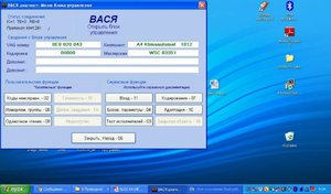

    что именно нужно еще?
    номер какой должен быть у него? вроде бы у всех один и тот же номер на климате на элькатс смотрел там один указан блок климата.

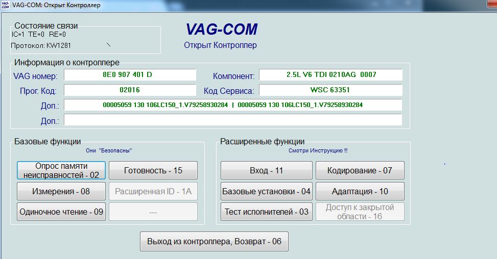

    Ошибок нет. У нас сегодня +8 утром было, не смог проверить работу нагревателя. Буду ждать холодов, чтобы проверить. Мне подсказал владелец на А4 B6 1.9 tdi, что у него срабатывает, когда температура на HI стоит и режим AUTO включен проверял он при -5 на улице.
    По какому датчику берется температура для включения отопителя, где смотреть его показания? Я смотрю в блоке двигателя в измерениях в 007 группе 3-тье окно, его показания отличаются от тех что на БК выводятся. Правильно или нет?
