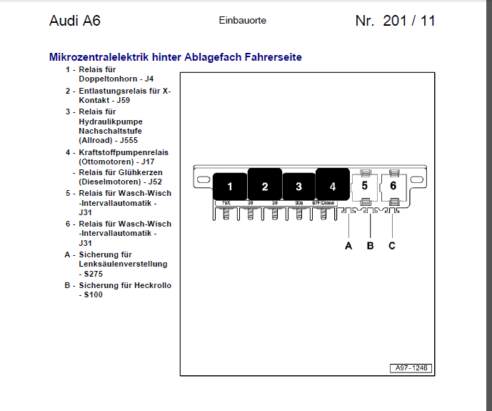

    Может надо сопоставить с этим?
    https://www.audi-club.ru/threads/ne...kljuchenija-zazhiganija.483526/#post-13459963
    Учитывая, что ты изначально плюс брал с шины 75X там много что может неправильно работать.
    Как минимум, его надо проверить.

    Плюс взял с 30 клеймы основной, а красно белый , запитал к красно белому , реле щеками , вольтаж проседал , но вчера запустил , не работает , реле проверил , просто питание подал , щелкает , , вот и не знаю что делать

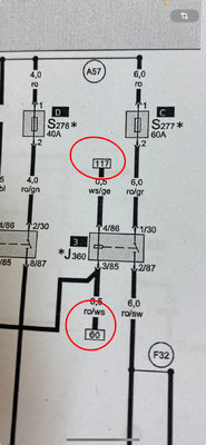

    Сергей, подскажи еще пожалуйста что обозначают цифры в прямоугольнике , чтоб потом для понимания было

  13. ser_gr72
    ser_gr72 Старожил
    23 окт 2006
    28.429
    Как бы тебе уже объясняли
    интернет всё помнит
    Экон должен быть отключен - на то он и экономичный режим, что при нем ни ТЭНы, ни компрессор не включатся.
