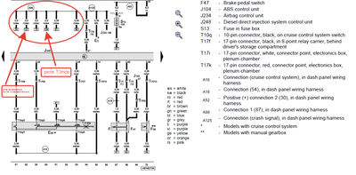

    С Эбу мотора его надо связывать/подключать, а не с климатом.
    И климат по CAN связывать с ЭБУ мотора!
    Контакты 21 и 22 через разъем Т17к (конт. 8 и 9) подключить к реле.
    Желто-голубой - малая мощность - конт. ЭБУ 21.
    Бело-желтый - большая мощность - конт. ЭБУ 22.

    Вот схема целиком.
    На модели до 2003 года.
    gborovkov нравится это.

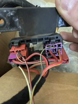

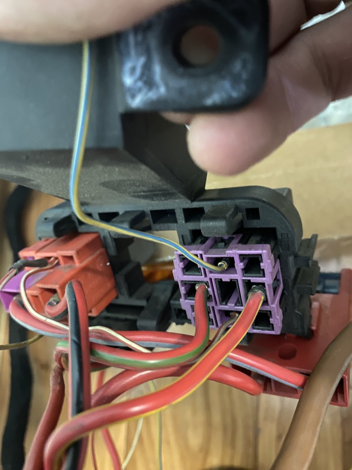

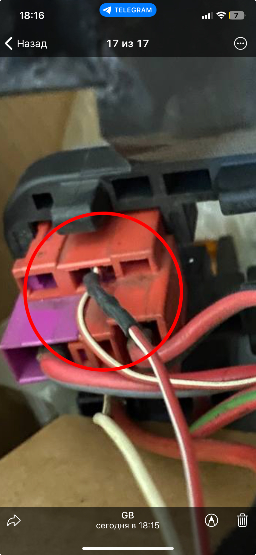

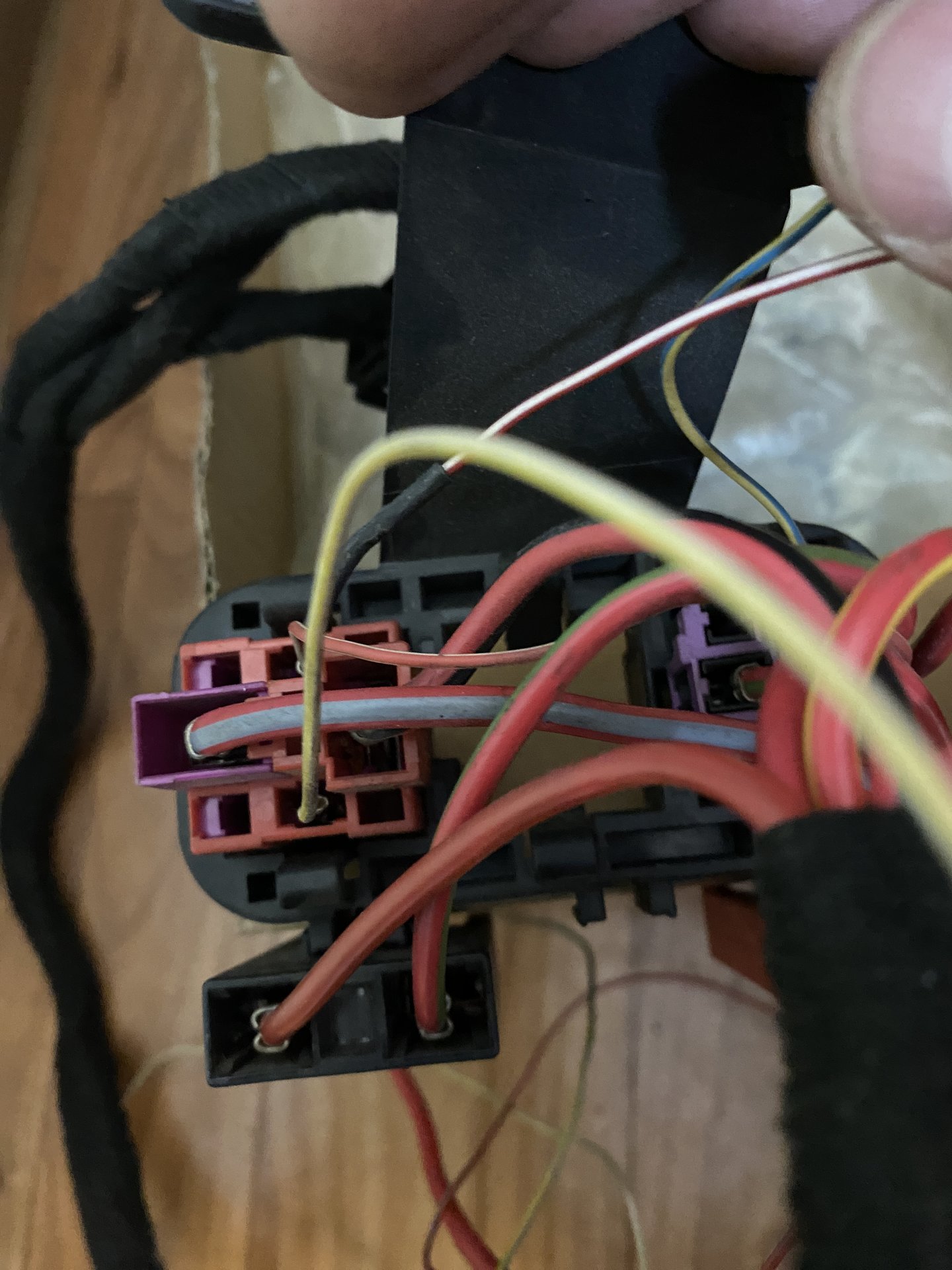

    Ребят, Тен пришел, вопрос , тут почему то 3 провода и цвета отличаются , помогите с подключением пожалуйста
    Есть желто синий из фиолетовой фишки сверху
    Есть бело красный , который выходит из фиолетовой фишки снизу и приходит в красную фишку сверху
    А желто белый выходит из красной фишки снизу

    На схеме цвета проводов подписаны же.

    Схема и отдельно тебе схему скинул.
    Все провода (цвет/сечение) указаны.

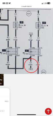

    Я вот по этому проводу понять не могу , он идет из одной реле в другую и это. Же провод просто пустой сейчас , по схеме не могу понять куда его подключить не знаю что такое 60, подскажи пожалуйста

    60 это адрес на схеме, внизу линия с числами.
    Это питание +12 катушек реле.

    То есть данный провод ни куда ю не надо подключать ? Между собой он только (между реле )

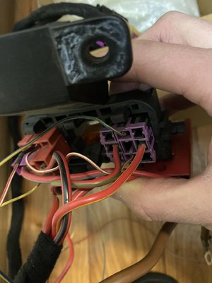

    Он почему- то между реле сделан и еще этот же провод просто выведен

    Ну так +12 нужно подключить. запитывает оба реле.

    Тебе же ответили
    Управление на катушки приходит с ЭБУ, а +12 постоянно.
    По схеме он подключен к точке A99 - Соединение 1 (87) в жгуте проводов распределительного щита.
    Можно, как вариант, подключить на клемму 15 - зажигание включено.
    Без его подключения катушки реле работать не будут.
    Это надо, как бы, знать изначально.

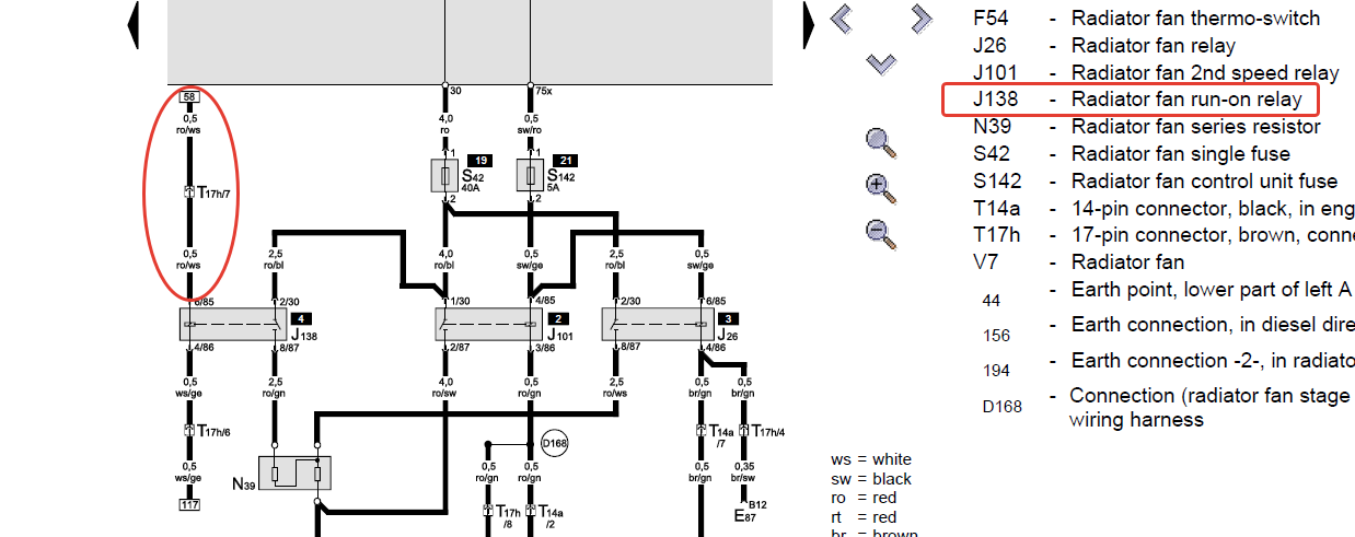

    Под топедо есть колодка на 8 реле и в ней стоят реле на вентилятор (3 штуки на разные скорости).
    Нас интересует номер 4, т.к. на него приходит точно такой же красно/белый провод такого же сечения 0,5 из тойже точки (жгута) A99.
    Надо найти его подключение в жгуте и подключить туда же этот провод.

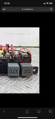

    Подключил внизу , где гайки крепежные идут на силовые провода (при платит е ключа появляется 12 плюс , эффекта не заметил , реле также щелкают как и без этого провода , при запуске авто и включении кнопки экон идет прасад по вольтметру , провода красный подключил , тоже самое , но что то сильного тепла и разницы я не заметил , хз

    Если приблизительно , то если смотреть на блок реле внизу есть болты с гайками где закреплены силовые провода, я закрепил с к левому (ближний к предохранителям и двери водителя) там у меня запитан бензаеосос , прм повороте ключа , появляется 12в, но разницы с ним и без я не заметил , реле таки щелкают и вольтаж просидает , но тепла чет не особо , по итогу его там думаю и оставим.

    Не знаю, что там щелкает, но ТЭН включается не сразу с включением зажигания, а от сигнала от ЭБУ.
    А просадка по питанию при отключении ЭКОН - это включение компрессора и вентилятора.
    Хотя в твоём колхозе может быть что угодно.
    12 вольт надо смотреть на контакте 2 (87) реле и на ТЭНе.
